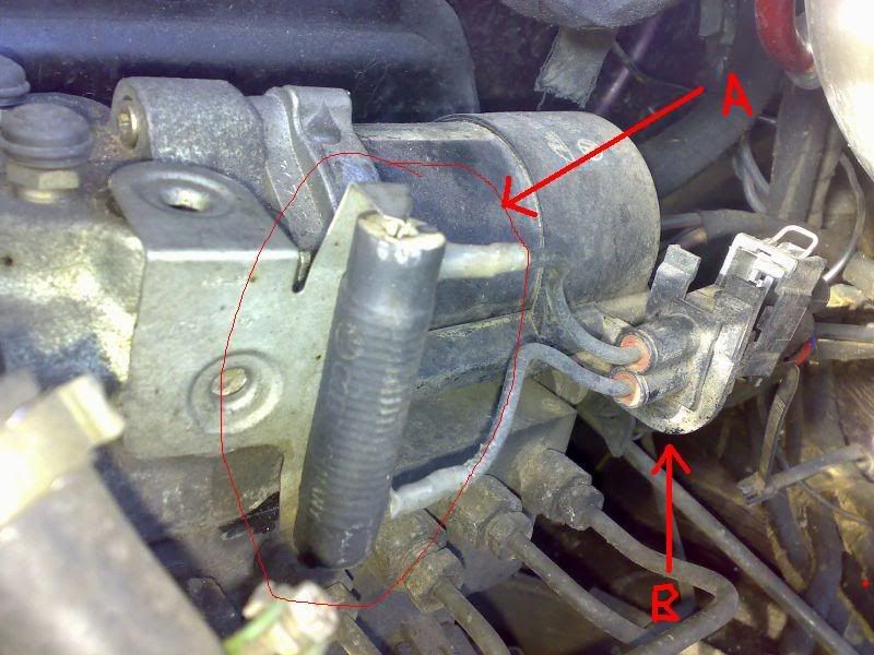

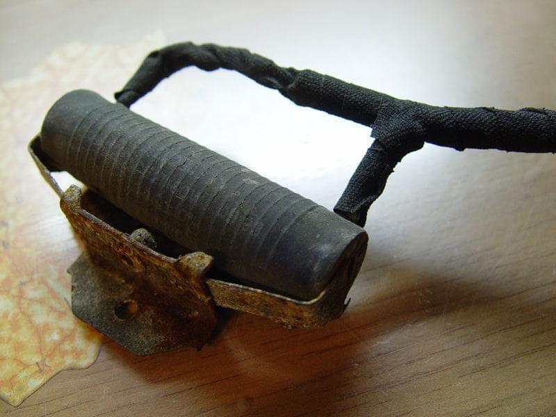

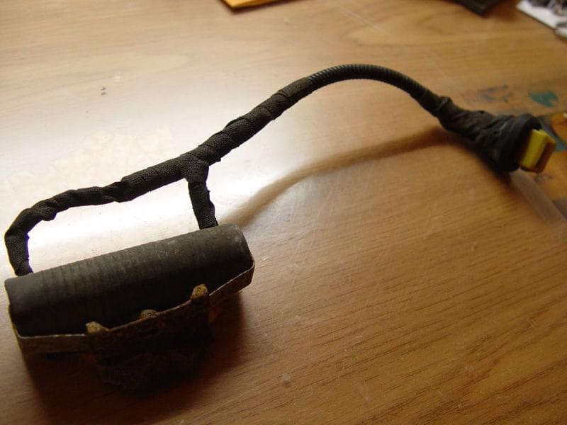

Po swapie z angielskiego VR6 została się taka oto część - mechanik twierdzi że to nie jest potrzebne - ja znów twierdzę że skoro gdzieś było to dobrze jakby trafiło tam gdzie być powinno. Co to jest i gdzie to podłączyć tego już nie wiem. Wydaje mi się, że widziałem to przed oddaniem auta po prawej stronie na podłużnicy - obok mocowania błotnika i było przynitowane.
Resztę przedstawiają zdjęcia:

wygląda to jak transformator (kiedyś coś podobnego było zamontowane u kumpla w passacie 1993r 1,8) odczytaj numery z tego i podaj bo nei wiem czy 535 921 234

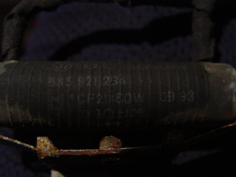

o ile jestem w stanie poprawnie odczytać to będzie: 535.971.284 09.93 -data
CF21x80W 0.9Ohm +- 10%
TAB 003 676 B 25.08.89

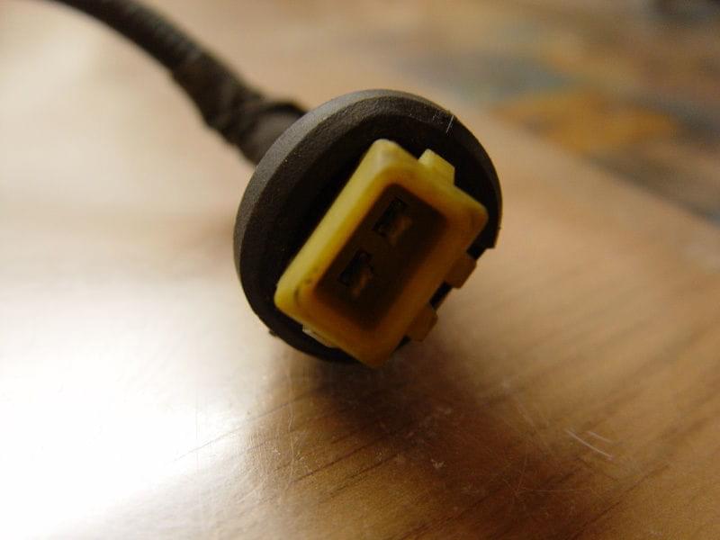

Ja bym nie powiedzial,ze to kondensator. Jesli by to faktycznie byl kondensator podana by byla jego pojemnosc w faradach a nie opor. Pozatym z kondensatora zazwyczaj wychodza 2 kable z jednej strony nie trzy. I co by robil kondensator na stale przynitowany do belki?Nie sugerowal bym sie nazwa.

dokładnie, kondensatorem to raczej nie jest (ktoś mylnie określił na aukcji) opornik jak wspomniał kolega to owszem tylko co tam jeszcze robią Watt'y?

Z opisu mozna by powiedziec,ze to jakis spory rezystor. Wlasnie przy rezystorach podaje sie omy iwaty. Nawet z wygladu troszke pasuje na rezystor ale do czego to moze sluzyc w silniku to nie mam pojecia.

z widocznych rzeczy jakie mi nie działają to układ ABS - wogóle nie mogę się dostać do kompa ABS - muszę po kolei obejrzeć wtyki i kable - chyba że to związane jest z ABSem :hmm:

znalazłem coś takiego
mam u siebie ABS/EDS ale ten rezystor u mnie siedzi więc to chyba nie ten

a co do tego co siedzi mozesz sprawdzic pod katem przejscia. Moze siedzieca byc uszkodzony a jesli jest wlaczony w wiazke abs-u to moze byc przepalony. Sprawdz czy napiecie podawane u podstawy rezystora przechodzi na gore.
