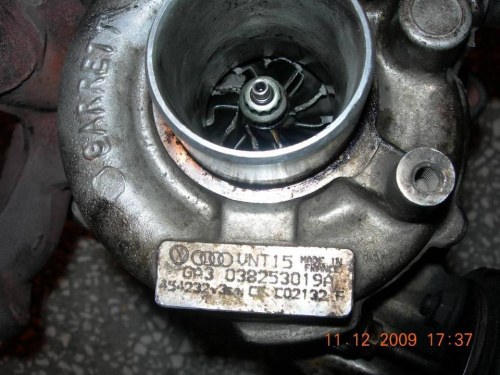

Ok miesiąc temu jak jechałem autostrada przy 210km/h urwał mi sie wirnik turbiny i oczywiście zaraz za mną biało i od razu zdławiłem auto- fabryczna wytrzymała 300 tys km. Po wyciagnięciu okazało się ze ukreciła sie ośka kompresji- łopadki pokruszone ale wszystkie zatrzymały sie w IC. Dałem turbine do regeneracji. Obudowa stara środek nowy. Jazda tydzien ok, wyjeżdzam do Niemiec, predkosc przelotowa 160-170km/h po 20 minutach jazdy przy Berlinie znów to samo- puściło olej do dolotu i znów luz na wirniku. Reklamacja- jazda po Polsce ok wyjazd do Niemiec i znów po 100km to samo :grrr: cisnienie doładowania ok ciśnienie zadane 1,15 bara- równo narasta. Na programie na starej turbinie auto zrobiło 40 tys km. Czysty olej, ciśnienie ok. Na regenerowanej czułem jakby sie zaczełu przycinać po butowaniu. Facet oddał kase za regenerację, oddałem do znanej firmy co regeneruje turbiny i znów to samo przy więkrzych predkosciach przelotowych których w Polsce na dłuższa mete nie ugościsz. Wychodzi na to ,ze w Polsce działąja ale stała więkrza predkosc w Niemczech je wykańcza. Kupiłem używkę w dobrym stanie za 400zł ale z zapieczonymi kierownicami. Oczysciłem i założyłem. Trasa Szczecin Luxemburg- 1100km w jedną i drugą , predkosci nawet pod 210km/h chwilowe ale przelotowo 170km/h i nic :grin: i lata jak mażenie. Nie wiem czy mam pecha czy jednak VNT nie powinno sie regenerować, juz od niejednej osoby słyszałem ze dłuższa jazda z duża predkoscia wykancza regenerowane turbiny- w Polsce to nie da rady pojechac z 100km z przelotową 160km/h :jezor: Chyba ze macie inne sugestje.

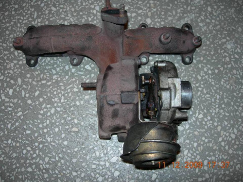

Jutro wrzuce zdjęcie jak dzwignia metalowa od gruszki od tempertaury sie wykręciła :kac: a temp. to nie wiem , ale jakoś regenerowane nie wytrzymuja moich mozliwości i dużych obciżen przez dłuższy czas- co do sugestii wyważeń wirnika widać, zę były wyważane- widac nawet na nich nacięcia

tak wyglada turbina po jeździe autostradowej :crazy:
Obrazek Obrazek
Co ciekawe jak to możliwe ze sztanga turbiny się skręciła :blush: Poza tym cowboy skrzynia wymieniona i dlatego bez problemu przy tej mocy to i 215km/h idzie :grin: ale wine jak piszesz ponosi mała turbawka i wg mnie przesuniecie limitu cisnienia doładowania w ALH juz ponad 3750 stopniowo maleje a u mnie przy 4600 obr dalej zadane 1,15 wiec ogranicznik musze miec w głowie :otepienie: Poza tym na używce nie ma tego gwizdu co było w turbinach po regeneracji- jak co to chyba zmienie z ARL ale na używke bo boję sie na te regenerowane :bajer:Jednego co mi szkoda na starej turbinie miałem w granicach 1800-2300 overboost do 1,35 bara potem ładie zadane cisnienie teraz od 1800 obr az do 4500 cały czas zadane 1,15 ale przy starej na overbooscie łądnie kopał momentem teraz jest płynnie i nie ma takiego uderzenia mocy :otepienie: , ale powyzej 2300 jest to samo amoże nawet lepiej szczególnie powyżej 4000 obr ale to wina chyba dobrego wyczyszczenia turbawki :grin:
