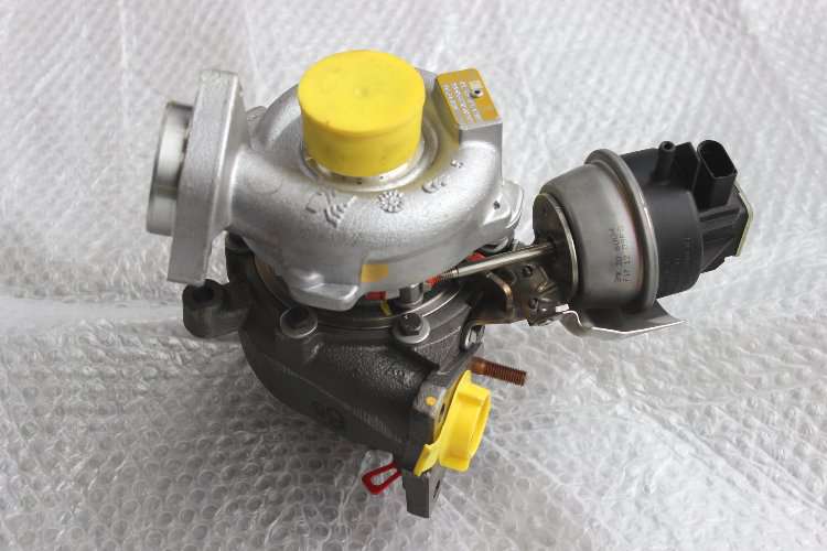

Witam.
Przymierzam się do zmiany turbiny w Golf III AFN na turbinę CAHA. Czy ktoś już przerabiał podobny temat?
Czego poza samym turbo potrzeba, czy jest dużo rzeźby?
Golf dostanie jeszcze wtryski 216.
Na chwilę obecną chce skompletować zestaw do zmiany turbo żeby po wyciągnięciu silnika mieć już pełen zestaw potrzebny do montażu.

dj domin1, Dobra już kojarzę o co chodzi z tą flanszą - jak dobrze rozumuję na kolanku (DP) od wydechu nie zgadzają się otwory z tymi w turbo?
( ile by mnie taka kosztowała ? )
Teraz jeszcze pytanie odnośnie części zimnej... Na zdjęciu poniżej wyjście do IC z turbiny skierowane byłoby w dół
( gruszka do góry) gdybyśmy chcieli ją w takiej konfiguracji przykręcić do kolektora wydechowego. Czy źle myślę?
Da się to odwrócić?
Da się to odwrócić?

Witam, to i ja się wtrącę.
Spływ ori z AFNa nie podejdzie, ale można go przerobić, zasilanie oleju pasuje. Muszlę zimną da się obrócić bez problemu, a kolektory możesz zostawić swoje.
Ssący, możesz zastąpić AWX lub jeśli chcesz mieć obrócony w drugą stronę, to np. ASZ, ARL itp. Mają większe przepływy, ale równie dobrze możesz zostawić obecny.
Dziś z nudów robiłem porządek i znalazłem stary telefon, a na nim fotki, które być może co nie co pomogą.
Kolektor wydechowy, z AFNa, czy z AWXa, trzeba przerobić tak:
lub przyspawać turbinkę. Ja jednak wolałem zrobić to tak jak na powyższym foto.
Tu turbo skręcone z kolektorem
Spływ.
Ori spływ zniszczyłem i w miejsce teflonowego, miał trafić dłuższy teflonowy, ale z racji, że firma która się tym zajmuje miała urlop, zapodałem gumowy. Tak się to prezentuje:
Pozdrawiam.
Spływ.
Pozdrawiam.

tomek08, Teraz już mam chyba wszystko jasne
Dziękuję! Spływ jakoś sobie przerobie to akurat najmniejszy problem. Mam też luźno leżącą rurę wydechową od 1z więc sobie je przerobie z flanszą i do tego nowa złączka elastyczna między katalizatorem i będzie praktycznie przygotowane wyjście spalin z turbiny. Na złomie dopadnę kolektor wydechowy od AFN to też sobie przytnę i przygotuję.
Ważna była dla mnie informacja czy część zimną turbiny można obrócić.
Teraz tylko pomalować, poskładać golfa i można brać się za silnik

piotrek20060 pisze:U mnie decyzja już właściwie zapadła. CAHA + 216 + FMIC = ok 160km tyle mi wystaczy.
Ktoś robił turbinę w ( GENESIS TURBO ul. Wielkopolna 2E
56-400 Oleśnica )
Ewnetualnie ktoś poleca jakiś serwis turbin?
Mam turbiny używki caha po 850 zł. przebieg 35000 - 65000 km. Nie żaden szajs regenerowany.
Wtryski 216-tki boscha po 30000 km za 800 zł
kpl fmic do mk3 z oil Catch tank za 600 zł.
Pompa 11, korpus ASV, hdk248, nowa fala bosch de143, ciś wew. podbite, pełne uszczelnienie za 1000 zł.
Ogólnie mam cały zestaw żebyś mógł sobie zrobić jakieś 185 ps / 380 nm.
