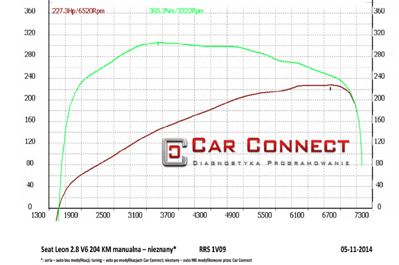

Wykresy z hamowni VR6 - TU wklejamy
Leon Cupra4 2.8 VR6 auto przywiezione ze Szwajcarii kompletny wydech z nierdzewki 67mm sportowy wkład filtra jak na razie tyle odkryłem
