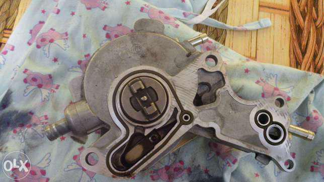

A właśnie,że nie do końca tak jak piszesz,bo uszczelka w kształcie ósemki
potrafi puszczać w miejscu oddzielenia kanału ciśnieniowego i powrotnego. Innymi słowy,ciśnienie spiernicza do powrotu,stąd kiepskie wyniki pomiarów.
Piszę to,bo mam to potwierdzone na własnym ASZ. Po wymianie uszczelek pod pompą,ciśnienie skoczyło.

Wymieniłem pompę, kupiłem nową BOSCHa 038145209Q taką jak podaje ETKA
Po wymianie ciśnienie wyraźnie wzrosło,
jałowe obroty 3bar
2tyś rpm 8bar
4tyś rpm 12bar
identyczne ciśnienie jak na filmie.
