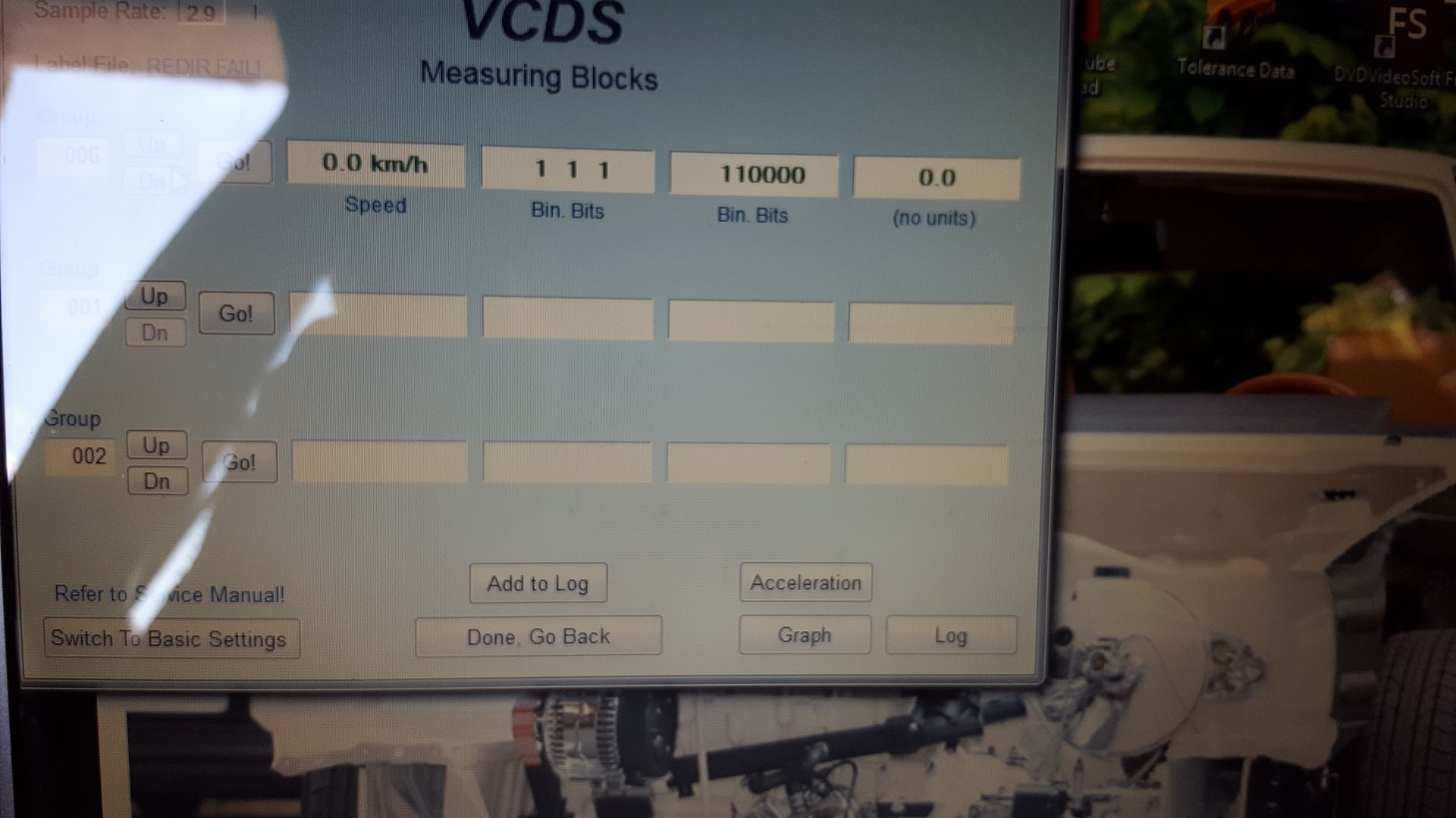

Kolejny dzień walki przyniósł nastepne rezultaty ale jednak jeszcze coś jest nie tak .
- manetka jednak nie dostawała zasilania . Teraz już jest :crazy:
- wszystkie dzwonki manetki reagują w wagu .
- tempomat nadal się nie załącza a to chyba jest przyczyną . Tak jest po aktywacji tempomatu
A tak po deaktywacji
-gdzie jeszcze może być problem?
Kolejny problem który rozwiazałem to szarpniecie przy pierwszym ruszaniu po uruchominiu silnika.
- przyczyną były chyba to że komp widział jak by cały czas było wciśniete sprzęglo i hamulec . Glupia sprawa. Włącznik obluzowały się przy pedałach .
Także został już tylko tempomat . Sory za jakość zdjęć ale łapa mi się trzęsła :jezor:

Wciąż widzi wciśnięty pedał hamulca.

Sprawdzę to jeszcze raz ale wydaje mi się że jak wcisnę pedał hamulca to wartości zmieniają się

Drugie okienko:
Pierwsze 0 czujnik sprzęgła
Dwa kolejne powinny być przy puszczonym hamulcu. Czujnik hamulca ma dwa obwody, u Ciebie jeden jest włączony.
Sprawdź jeszcze na uruchomionym silniku.

Chodzi Ci o ten od świateł stop ?

Tak

Wyglada na to że czujnik odpowiedzialny za światła stop działa . Możesz mi powiedzieć gdzie powinne być wpięte przewody w skrzynce bezpieczników od yego czujnika? Może masa tego czujnika musi być podpieta pod masę włączników od tempomatu .
Sprawdziłem też błędy w vagu i nic mi nie wywala

Post autor: mskostek » pn paź 31, 2016 21:13
Według tego co tutaj znalazłem . Wywala błąd włącznika świateł stop . Tylko czy te tabelki majà pokrycie z tym co jest w golfie 3 . Tabelki znalazłem na forum A4
