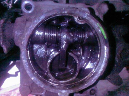

Post autor: rafxxx » wt sty 12, 2010 13:24
Obrazek Obrazek
tak jak powiedziales zdjalem ten dekielek ( zdjecie po lewej) po prawej wyglada to tak i troche dziwne to poniewaz sprezyna jest przyspawana? nie wiem kto robil ale masakra jakas , sprezyna sie chyba przekrecila, chcialbym teraz rozebrac i wymienic ta czesc tylko pytanie jak to sie bedzie fachowo nazywac wale ze sprezyna? ,

Post autor: ZWIREK1 » wt sty 12, 2010 14:10
No ładna pacht, niezły rzeźbiarz to naprawiał :blush:
Co do mechanizmu nie wiem czy całą ośkę z dźwignią dostaniesz w sklepie .
Ja wymieniłem samego pieska .
Oryginalnie nic tam nie powinno być spawane .
Według zdjęcia brakuje u ciebie zabezpieczenia które utrzymuje pieska w odpowiednim miejscu.

Post autor: miś fazi » wt sty 12, 2010 14:24
będziesz chyba musiał wyrwać od kogoś cały dekiel piątego biegu , wykręcisz go tak samo bez zdejmowania skrzyni
[ Dodano: 12 Sty 2010 13:26 ]
Twojemu poprzednikowi , widocznie tak samo pękło , więc sobie tak poradził i dospawał dzwignię do ośki :blush:

Post autor: rafxxx » wt sty 12, 2010 14:32
czyli mozna to wykrecic i sie wlozy nowe , tlyko pytanie czy przy zdejmowaniu nic tam nie przeskoczy i nie wyskoczy? zebym nie zepsul jeszcze bardzieJ?

Post autor: miś fazi » wt sty 12, 2010 14:37
wykręć cały dekiel piątego biegu , to co trzyma łapa do poduszki , nic Ci nie wypadnie i nie przeskoczy , tam masz tylko jeszcze łożysko wyciskowe , bo bez zdjęcia nic chyba nie zrobisz , trzeba spaw dokładnie zeszlifować żeby wyszedł wałek

Post autor: rafxxx » wt sty 12, 2010 14:42
czyli wyciagne ten mechanizm zeszlifuje to i wymienie ta sprezyne i to wszystko?

Post autor: miś fazi » wt sty 12, 2010 14:45
wyciągniesz dekiel ( tylko podeprzyj skrzynie ) zeszlifujesz spaw , wyjmiesz wałek , krzywkę wyciskacza i sprężynę , oczywiście wszystko to do wymiany , pasuje od razu wymienić łożysko wyciskowe

Post autor: rafxxx » pt sty 29, 2010 11:59
sprawa zalatwiona wkoncu z tym ze wzialem dekielek z innej skrzyni ( miejsce na lozysko bylo za male, ale dalem do tokarza i zalozylem i wszysto gra)
