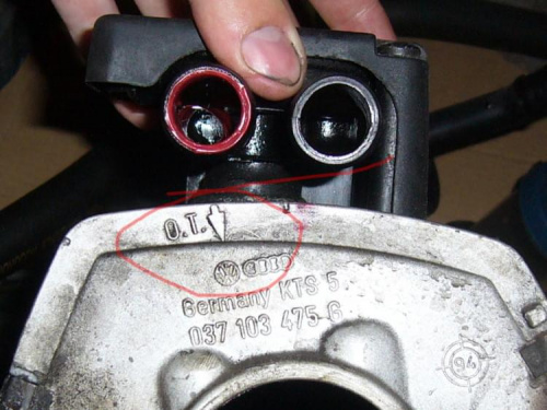

Wałek chyba muszę ustawić wg. literek O.T.
Zarówno na obudowie i na wałku jest taki sam znak

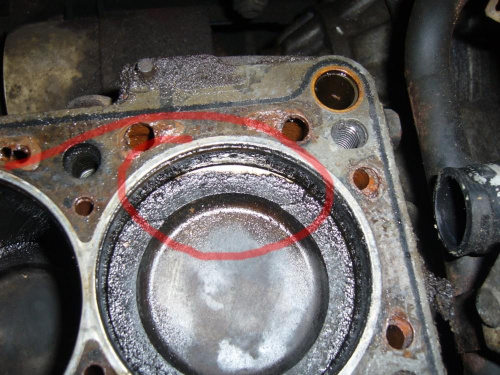

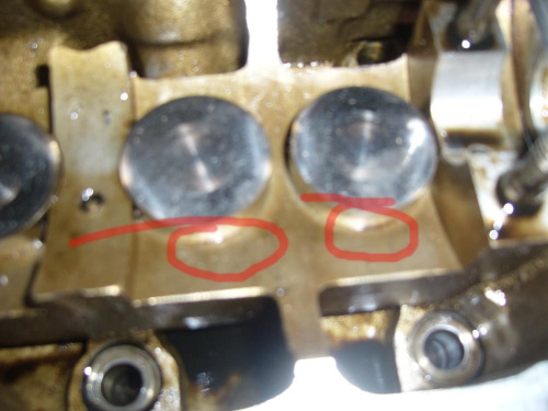

Co mysłicie o tych zdj.
Czy to znaczy, żę tłok ma przedmuchy...
A to że uszczelniacze zworów już niedomagają (na zdj, słabo widać ale są ciemniejsz- nadpalone miejsca)
