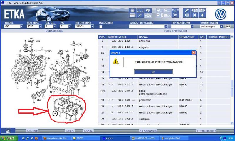

podczas pracy silnika.im wieksze obroty tym glosniej slychac. dzwiek dochodzi ewidentnie z tej czesci. a czy da rade wyciagnac to na zdjeciu zaznaczone bez wyjmowania skrzyni??? bo pasowalo by tez wymienic uszczelke. odkrecilem ten dekiel ale za cholere nie moglem go wyciagnac.Obrazek

Z tego co pamiętam to da się, ale jednak upewnił bym się zasięgając opinii u osób, które zajmują się skrzyniami.
Wyciągnąć nie możesz, bo trzyma go łapa u góry, łapa mocująca skrzynię biegów/silnik do poduszki na "ławie".
Dzięki życzliwości mojego kolegi Misza1122 miałem okazję widzieć i uczestniczyć w rozbieraniu właśnie tej części skrzyni biegów, ale nie pamiętam czy było to na tyle proste - odkręcić i zdjąć. Możesz spróbować zapytać, może On lepiej pamięta.

łape tez odkrecilem, ale srub nie moge od łapy na bok wyciagnac. tzn. jednej.

Śruby nie wyjmiesz, bo wisi na niej skrzynia. Musisz unieść skrzynię - podeprzeć.
