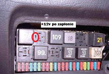

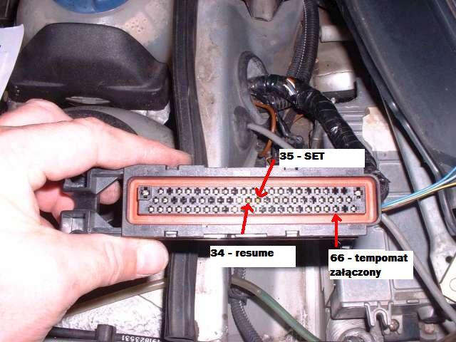

Od ecu musisz pociągnąć przewody do włącznika tempomatu, 4 przewody z ecu i jeden ze skrzynki bezpieczników 12v po zapłonie. Powiedz jaki masz komputer to Ci powiem które piny musisz wyprowadzić, jak będziesz miał problem ze znalezieniem pinów to też daj znać - poszukam.
Przerabiałem to u siebie, też nie było pociągniętych przewodów do kabiny od ecu.

Post autor: Klaudek » pt lut 13, 2015 21:45
No to jak masz takie coś:
To musisz wyprowadzić 3 piny z ecu do kabiny 34 35 i 66:
Stąd najlepiej wziąć 12v po zapłonie
No i jak masz już to w kabinie to podpinasz pod manetkę lub przełączniki jakieś w zależności co tam sobie chcesz zgodnie ze schematem:
Później aktywacja Vag, engine login i 11463.
Możesz się cieszyć z działającego tempomatu :bigok: , jakbyś miał problem ze znalezieniem brakujących pinów do ECU to pisz, coś mam chyba jeszcze. :pub: :helm: :bigok:
