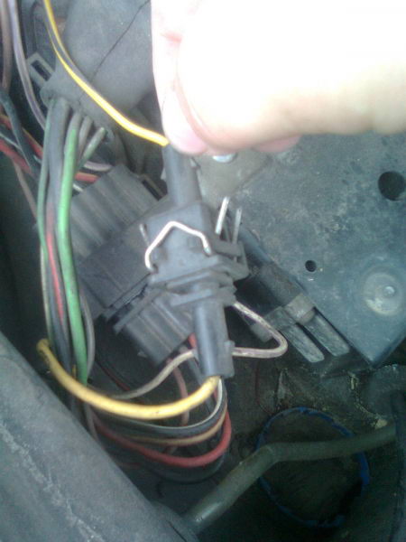

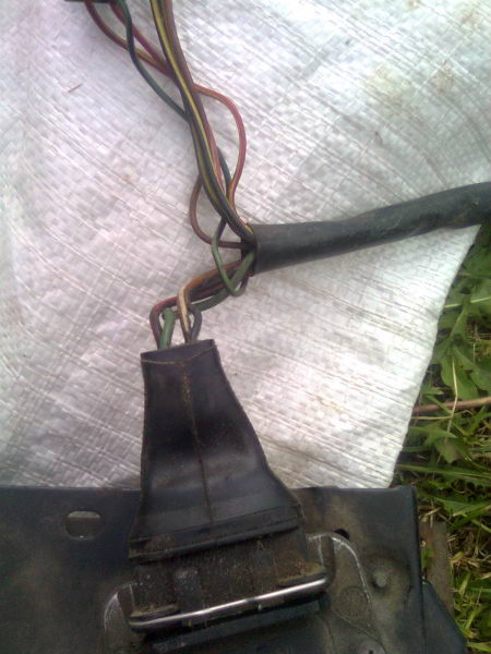

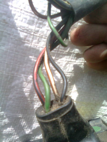

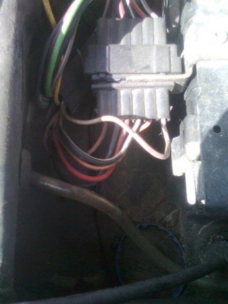

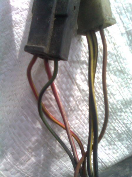

Witam zeswapowałem golfa z 1.8 RP na 2.0 16V 9A na elektonicznym wtrysku digifant z golfa GTI o oznazeniu silnika PF i mam problem z podłaczeniem jednej kostki.( z wiazki elektrycznej silnika do wiązki co wchodzi do środka auta te połaczenie zaraz przy kompie).załaczam rysunek i kilka zdjec.Jak ktoś by mi pomógł stawiam czteropaka:)

Wiazka ze srodka
Bialo fioletowy zasilanie na wtrysk paliwa z przekaznika pompy paliwa
Czerwono zolty masa ze sterownika silnika na przekaznik pompy paliwa na pin 85
Czarno bialy plus po zaplonie
Czerwony staly plus
Czarny plus po zaplonie do cewki
Brazowo czarny masa
Zolto czarny jest Ci nie potrzebny
Wiazka z silnika
Czerwony plus na wtryskiwacze paliwa z przekaznika pompy paliwa
Czarno zolty plus po zaplonie idacy przez przekaznik
Czerwono zielony sygnal rozrusznika 50 podlacz go do przewodu rozrusznikakolor czerwono czarny
Czerwono zolty masado przekaznika pompy paliwa podlacz go z tym kolorem co masz w tamtej wiazce
Czerwono bialy plus z przekaznika pompy paliwa na sonde lambda
Czarno bialy podlacz z Czarno zoltym ogolnie fachowo w PF to zasilanie idzie przez przekaznik a w RP ten przewod nie idzie przez przekaznik ten Czarno bialy nie jestem pewien ale podlacz
Fioletowo bialy podlacz z czerwonym i czerwono bialym ogolnie ten kabel jest chyba troche cienki ten Fioletowo Bialy zeby polaczyc z tymi kablami ale podlacz

Przewody z kostki RP czarno biały przewód połącz z przewodem żółto czarnym przewód żółto czerwony połącz z żółto czerwonym przewód biało fioletowy połącz z przewodem czerwono białym przewód zielono czerwony kostki PF podłącz do zacisku rozrusznika na sygnał 50 można go podłączyć do skrzynki bezpiecznikowej pod kostkę F pin 5 Przewód czarny kostki RP to zasilanie cewki przewód kostki RP czerwony ,czerwono brązowy i żółty są ci nie potrzebne i to wszytko żeby odpalić jeszcze powiedz mi co to za kolor przewodu w tej kostce PF co są w tej kostce przewody żółto czarne
