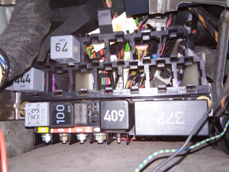

Panowie który ze styczników na zdjeciu moze mieć związek z moim problemem opisanym wyżej??? Obrazek

Chce poinformowac ze chyba problem rozwiazany. Mechanik w serwisie audi-vw Stwierdzil ze wina lezy po stronie akumulatora ktory jest juz do niczego. Zamontowal nowy i teraz juz gwarantuje ze bedzie po sprawie. Niby proste a nikt na to nie wpadł :chytry: Teraz smigam i mam nadzieje ze bede mial spokój :okej:
