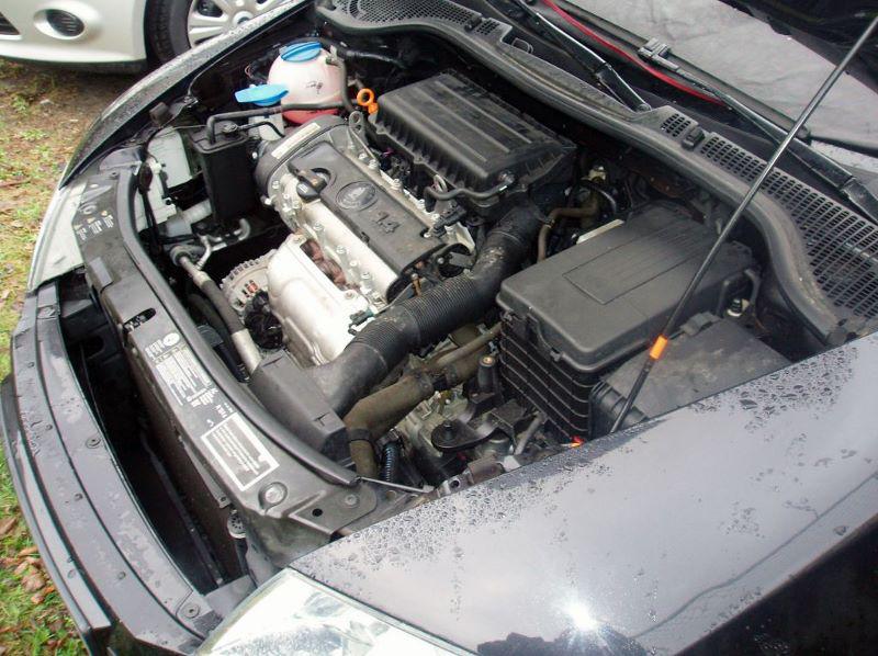

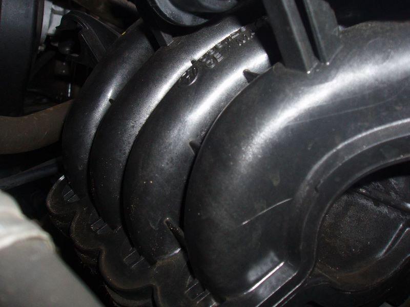

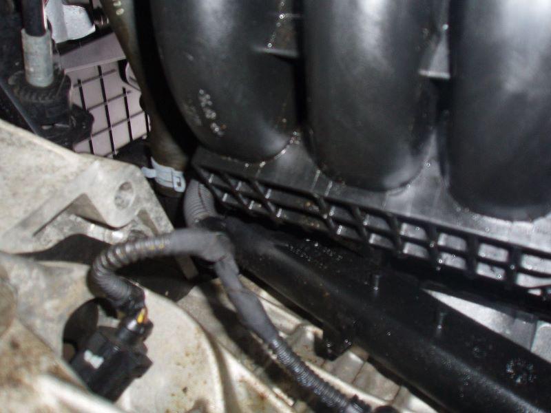

Dwa tygodnie temu, przy okazji przeglądu przed zimowego i wymiany opon, stwierdzono wyciek oleju. Zabrudzony był spód kolektora dolotowego i okolica. Po wytarciu i kontroli po 2 tygodniach wydaje się , że jest sucho. Miska olejowa, połączenie ze skrzynią biegów, klawiatura głowica, wszystko suche. Wygląda tak jakby olej pod ciśnieniem siknął od dołu na spód kolektora dolotowego. Może ktoś miał podobny przypadek, albo ma pomysł co mogło być przyczyną?
Po przestudiowaniu tego forum i Octavii, zacząłem podejrzewać odmę silnika. Na ten temat jest wiele postów. Jednak u mnie olej nie wydostał się przez otwór bagnetu (czyściutko), nie ma "masła" pod korkiem, nie ma śladów oleju na filtrze powietrza, ani w jego obudowie. Stan oleju właściwy - nie widać ubytku. Auto mam od nowości, tj od 2011. Przebieg tylko 18 000 km. Ledwo skończyła się gwarancja.

mars77, na ostatniej fotce masz widoczny wężyk wchodzący do filtra powietrza po prawej stronie to będzie odpowietrzenie skrzyni korbowej - jak pojawi się znowu olej to zdejmij go i zobacz czy jest zapchany masełkiem. Dodatkowo jeszcze pod filtrem możesz mieć drugi wąż który idzi eod podgrzewaca a wcześniej od odmy.
